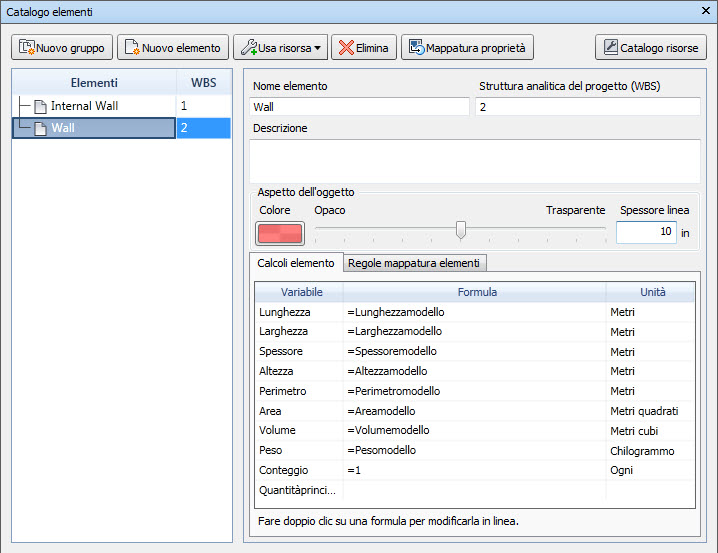

Gli strumenti di valutazione 2D consentono di contrassegnare la geometria delle linee di una pianta del pavimento o di un altro foglio di lavoro. La revisione verrà visualizzata come un oggetto nella cartella di lavoro di Quantification e includerà proprietà quali area, perimetro o lunghezza. È possibile tracciare revisioni lineari per misurare un muro o il perimetro di un locale oppure utilizzare gli strumenti Area per registrare l'estensione di una superficie, ad esempio un pavimento. È inoltre possibile inserire contrassegni di revisione su fogli 2D per eseguire una valutazione a conteggio. L'aspetto delle valutazioni può essere gestito cambiando il colore e l'opacità e modificando lo spessore della linea nel Catalogo elementi. Dopo aver disegnato le valutazioni, è possibile stampare i fogli 2D contenenti le revisioni mediante l'opzione Stampa in Navisworks.
