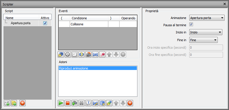

Riferimento per la finestra Scripter
La finestra Scripter è una finestra mobile che consente di aggiungere interattività alle animazioni di oggetti nel modello.
 Barra multifunzione:  Scheda Animazione gruppo Script Scripter
La finestra Scripter contiene i seguenti componenti: struttura, vista Eventi, vista Azioni e vista Proprietà.
Nota: Se i comandi nella finestra Scripter non sono disponibili per l'utilizzo, significa che è attivata la modalità di interazione. Per uscire da tale modalità, fare clic sulla scheda Animazione gruppo Script Attiva script
