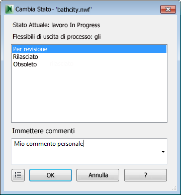

  1. Nel Browser Vault, selezionare il file di cui si desidera modificare lo stato.
  2. Fare clic con il pulsante destro del mouse sulla selezione, quindi fare clic su Modifica stato dal menu contestuale. È inoltre possibile fare clic su Modifica stato nella barra multifunzione (scheda Vault gruppo Controllo).
    Nota: Accertarsi che il file sia presente nel vault e archiviato. In caso contrario l'opzione Modifica stato non sarà disponibile.
  3. Nella finestra di dialogo Modifica stato, fare clic sullo stato del ciclo di vita che si desidera applicare. Gli stati non consentiti a causa delle configurazioni di transizione non sono visualizzati.
  4. Immettere i commenti desiderati relativi alla modifica dello stato del ciclo di vita nel campo Immettere commenti o selezionare un commento dall'elenco a discesa.

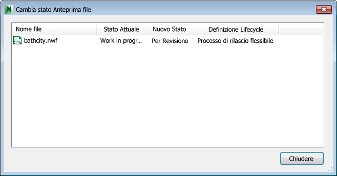

  5. Facoltativo: fare clic su Anteprima se si desidera visualizzare in anteprima la modifica del ciclo di vita del file.
  6. Fare clic su OK per chiudere la finestra di dialogo Modifica stato e salvare le modifiche.
