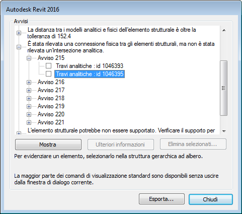

Avviso di esempio: elemento analitico senza i parametri di struttura
Vista dell'elemento analitico senza i parametri di struttura
