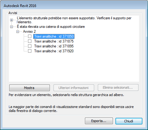

Avviso relativo ad un elemento non supportato
Visualizzazione dell'elemento non supportato
Avviso relativo ad una catena di supporti circolare
Visualizzazione di una catena di supporti circolare
