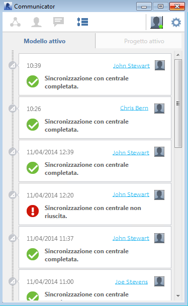

La timeline consente di monitorare lo stato di sincronizzazione dei modelli condivisi.
La vista Timeline
presenta 2 riquadri. Nell'immagine seguente è visualizzata la vista Modello attivo. L'animazione dell'icona della vista Timeline viene attivata per indicare che un contatto sta sincronizzando il modello attivo (il modello attualmente attivo in Revit).
Fare clic sul titolo di un riquadro nella parte superiore della vista Timeline per:
- Modello attivo: visualizza lo stato di sincronizzazione con il file centrale del modello condiviso attivo.
Progetto attivo: visualizza lo stato di sincronizzazione con il file centrale di tutti i modelli del progetto attivo.
Per i modelli condivisi vengono visualizzate le seguenti informazioni:
- nome del modello
- data e ora di esecuzione del processo di sincronizzazione con il file centrale
- nome dell'utente che ha avviato la sincronizzazione
- messaggio relativo allo stato di sincronizzazione:
- Sincronizzazione in corso…
- Salvataggio in centrale completato.
- Salvataggio in centrale non riuscito.
- Salvataggio in centrale annullato.
- La sincronizzazione richiede molto tempo e potrebbe presentare errori.
