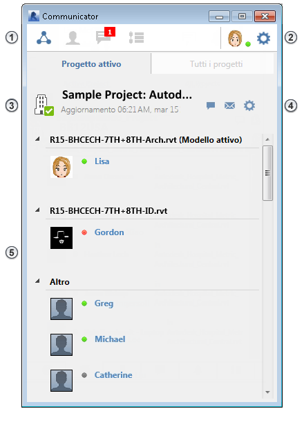

L'immagine seguente identifica le aree principali dell'interfaccia utente di Communicator.
Fare clic sull'icona di una vista per:
Accedere alle preferenze facendo clic sull'immagine del proprio account BIM 360 Team e l'icona Impostazioni:
Vengono visualizzati nome del progetto e data e ora dell'ultimo aggiornamento.
Le icone a destra del nome del progetto consentono di:
L'area principale della finestra cambia a seconda della vista selezionata. In questo esempio, la vista Project è selezionata e mostra i membri e le attività del modello per il progetto corrente.
Gli strumenti per i membri del progetto sono disponibili nel riquadro Tutti i progetti quando si espande il progetto, quindi si fa clic sull'immagine corrispondente al membro del progetto. È possibile scegliere di effettuare le seguenti operazioni:
