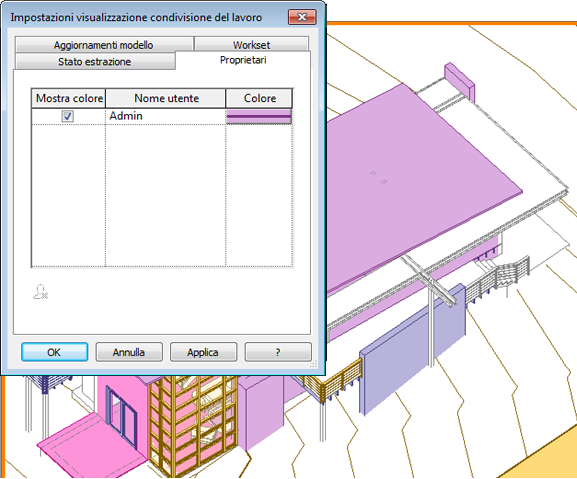

Come assegnare un colore ai proprietari di elementi
  1. Nella barra di controllo della vista, fare clic su Impostazioni visualizzazione condivisione del lavoro.
  2. Fare clic sulla scheda Proprietari.
  3. Selezionare Mostra colore per il nome utente desiderato.
  4. Per ciascun nome utente, fare clic su Colore. Nella finestra di dialogo Colore, selezionare il colore desiderato e fare clic su OK. Vedere Colori.
  5. Fare clic su Applica.
    Il colore specificato per ciascun proprietario viene visualizzato nel modello.
