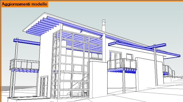

Nell'esempio riportato di seguito, la vista mostra gli elementi del modello che devono essere sincronizzati con il modello centrale. Le viste con modalità di visualizzazione di condivisione del lavoro attivata presentano un bordo colorato e il nome della modalità di visualizzazione applicata (Aggiornamenti modelli), come mostrato nell'esempio. È possibile disattivare o modificare la modalità di visualizzazione in qualsiasi momento.
