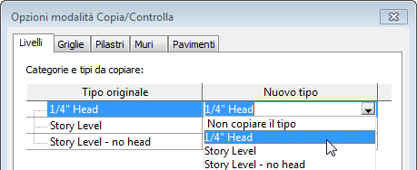

    Le schede della finestra di dialogo Opzioni modalità Copia/Controlla contengono opzioni relative a diversi tipi di elementi. Utilizzare queste opzioni per differenziare l'elemento copiato da quello originale secondo le modalità desiderate.
  3. Fare clic sulla scheda relativa al tipo di elemento da copiare e modificare i valori della colonna Nuovo tipo come desiderato.
    Per... Procedere come segue...
    In Revit, impedire che vengano copiati elementi di un certo tipo Individuare il tipo di elemento nella colonna Tipo originale. Sulla stessa riga, nella colonna Nuovo tipo, selezionare Non copiare il tipo.
    Applicare un diverso tipo alle copie di determinati elementi Individuare il tipo di elemento nella colonna Tipo originale. Sulla stessa riga, nella colonna Nuovo tipo, selezionare il tipo da applicare alle copie.
