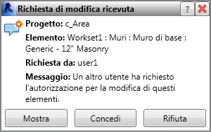

Per semplificare la comunicazione quando si lavora con progetti con condivisione del lavoro, i membri del team ricevono messaggi di notifica automatica quando le richieste di prestito di elementi vengono effettuate, approvate e rifiutate.

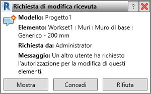

Quando un membro del team richiede un elemento oppure accetta o rifiuta una richiesta, viene visualizzato un messaggio che indica il nome del progetto, l'elemento richiesto e il membro del team che ha richiesto l'elemento o ha accettato o rifiutato la richiesta.
I messaggi di notifica vengono visualizzati per circa 30 secondi. Dopo tale periodo, è possibile utilizzare la finestra di dialogo Richiesta di modifica per controllare le richieste in sospeso ed eseguire azioni sulle richieste effettuate dai membri del team.
