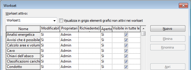

Quando si crea un workset, utilizzare l'opzione Visibile in tutte le viste della finestra di dialogo Nuovo workset per indicare se si desidera visualizzare il workset in tutte le viste del modello. Questa impostazione viene riportata nella colonna Visibile in tutte le viste, nella finestra di dialogo Workset.
Questa impostazione globale definisce il comportamento di default di ciascun workset nelle viste di progetto. È possibile modificare la visibilità di un workset in una o più viste specifiche.
