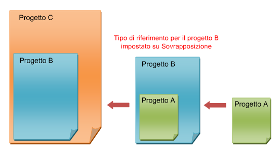

Nella seguente immagine, il Progetto A è collegato al Progetto B, pertanto il Progetto B è il modello principale. L'opzione Tipo di riferimento del Progetto A è impostata su Sovrapposizione all'interno del relativo modello principale (Progetto B). Quando si importa il Progetto B nel Progetto C, il Progetto A non viene visualizzato.

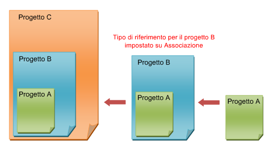

Se si sostituisce l'impostazione Tipo di riferimento del Progetto A con Associazione all'interno del modello principale (Progetto B), quando quest'ultimo viene importato nel Progetto C, il collegamento nidificato (Progetto A) viene visualizzato.
