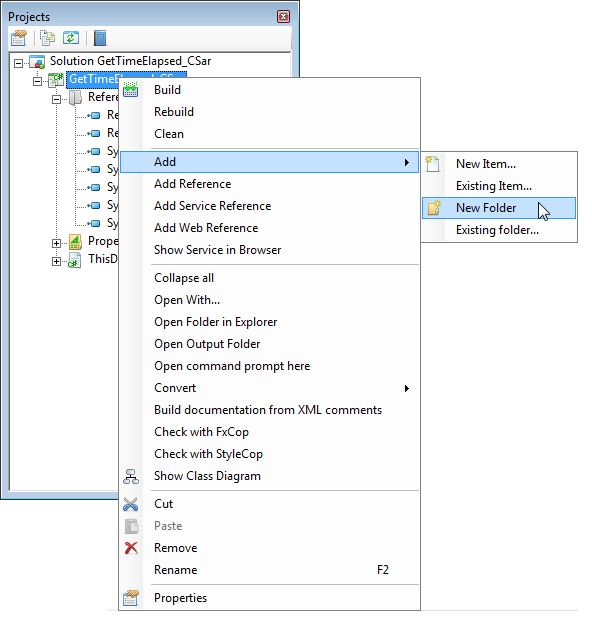

In Esplora progetti di IDE, fare clic con il pulsante destro del mouse sul progetto macro e scegliere Aggiungi Nuova cartella dal menu visualizzato. Ad esempio:
Assegnare un nome alla cartella. Nell'esempio illustrato, la cartella viene denominata Samples (esempi). Fare clic con il pulsante destro del mouse sulla cartella e scegliere nuovamente Aggiungi Nuova cartella per aggiungere una cartella secondaria, ad esempio Rooms (locali).

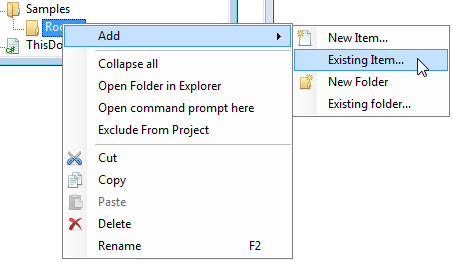

Visualizzare di nuovo Revit IDE. In Esplora progetti (per continuare l'esempio corrente), fare clic con il pulsante destro del mouse sulla cartella creata per la macro e selezionare Aggiungi Elemento esistente dal menu visualizzato. Ad esempio:

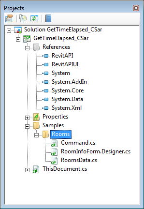

Nella finestra di dialogo IDE visualizzata, accedere alla sottocartella corrispondente nel file system (ad esempio la directory Sample di Revit SDK Macro) nella cartella di installazione di Revit, selezionare tutti i file della macro e fare clic su Aggiungi.
In questo esempio, nella schermata aggiornata di Esplora progetti di IDE per GetTimeElapsed_CSharp è presente quanto segue:
