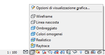

È possibile controllare la visualizzazione del modello mediante uno stile di visualizzazione.
Per salvare una vista 3D con uno stile di visualizzazione applicato

Come applicare uno stile di visualizzazione a più viste
Nel modello vista, in Visualizzazione modello, fare clic su Modifica. Nella finestra di dialogo Opzioni di visualizzazione grafica selezionare lo stile di visualizzazione e impostare le altre opzioni come desiderato.
Durante la selezione di campi, includere Nome vista, Tipo e Modello vista.
