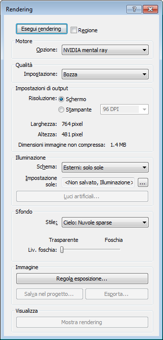

È possibile utilizzare le impostazioni di default o personalizzare le opzioni per il rendering di una vista 3D.
- Aprire la vista 3D di cui eseguire il rendering.
È possibile eseguire il rendering delle sole viste 3D.
Suggerimento: Per sottoporre a rendering una vista 2D, creare dapprima una vista 3D orientata ad una vista 2D, ad esempio una vista di sezione o di prospetto. Fare clic con il pulsante destro del mouse sullo strumento ViewCube e scegliere Orienta su vista oppure Orienta su direzione.
Se la finestra di dialogo Rendering era aperta quando la vista 3D è stata aperta per l'ultima volta durante la sessione corrente, la finestra di dialogo viene visualizzata di nuovo.
- Se la finestra di dialogo Rendering non viene aperta automaticamente, effettuare quanto segue:
- Nella barra dei controlli della vista, fare clic su Mostra la finestra di dialogo Rendering
- Fare clic sulla scheda Vista
gruppo Grafica
(Esegui rendering).
