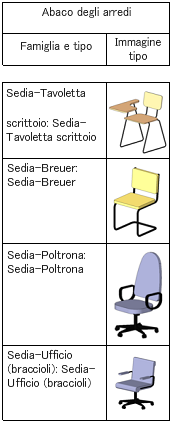

Creazione di un abaco degli arredi con immagini
In questo esempio viene illustrato come inserire immagini in un abaco degli arredi. La stessa procedura può essere utilizzata per includere immagini in altri tipi di abaco.

  8. Creare un abaco di arredi e includere i campi Famiglia, Tipo e Immagine tipo.
  9. Creare una vista di tavola e posizionare l'abaco degli arredi sulla tavola. Le immagini degli arredi vengono visualizzate nella finestra dell'abaco posizionata sulla tavola.
