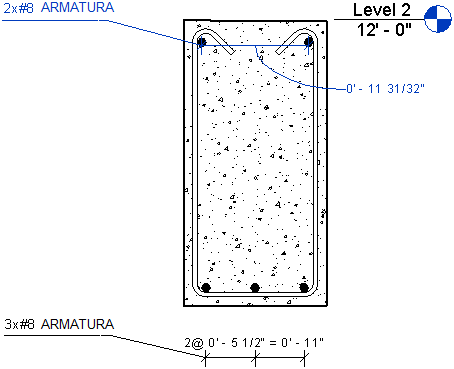

È possibile assegnare etichette a più armature con un'unica annotazione.
gruppo Etichetta
elenco a discesa Annotazione di più armature
(Annotazione allineata di più armature)
gruppo Etichetta
(Annotazione lineare di più armature)
Con le annotazioni di più armature è possibile selezionare più armature allineate e visualizzare le quote tra riferimenti di armatura, nonché i dati dei parametri.
