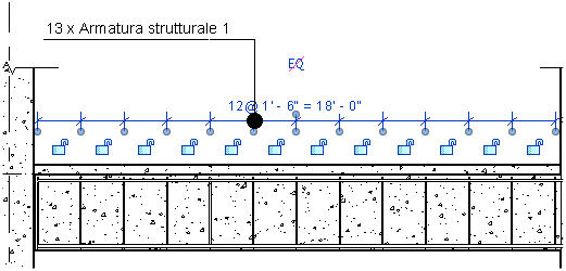

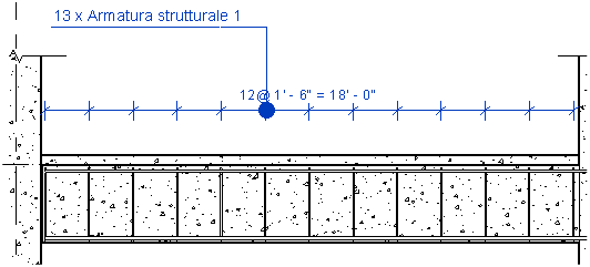

Dopo aver aggiunto un'annotazione di più armature ad una vista, è possibile regolarne le quote per cambiare o riposizionare il testo di quota oppure per modificare la visualizzazione delle quote.
gruppo Modifica
Seleziona quota. La quota viene evidenziata nell'area di disegno.
| Per... | Procedere come segue... |
| Modificare il testo della quota | Fare clic sul testo per aprire l'editor del testo della quota. |
| Riposizionare il testo della quota | Posizionare il cursore sul controllo blu sotto il testo della quota, quindi trascinare il testo nella nuova posizione. |
| Modificare la distanza tra il riferimento e la linea di guida | Selezionare e trascinare il punto di manipolazione blu della linea di guida. |
| Visualizzare il valore della quota anziché il testo uguaglianza | Selezionare la quota. Nella tavolozza Proprietà, in Visualizzazione uguaglianza selezionare Valore. |
| Visualizzare le quote in un unico testo etichetta | Selezionare la quota. Nella tavolozza Proprietà, in Visualizzazione uguaglianza selezionare Formula di uguaglianza. Specificare quindi la formula di uguaglianza nelle proprietà del tipo della quota. |
