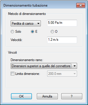

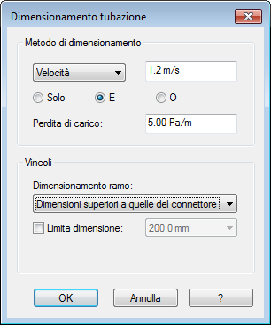

Revit fornisce due metodi di dimensionamento standard per il dimensionamento delle tubazioni:
Le opzioni nella finestra di dialogo Dimensionamento tubazioni consentono di utilizzare ogni metodo da solo (selezionare Solo) o in combinazione con l'altro (selezionare E o O).
Metodo di dimensionamento - Frizione
Metodo di dimensionamento - Velocità
Se si seleziona E, le dimensioni della tubazione devono essere conformi ai valori di Frizione e Velocità. Se si seleziona O, le dimensioni della tubazione devono essere conformi ad uno dei due metodi. Le curve seguenti mostrano la differenza tra l'utilizzo delle opzioni O e E:
Metodo di dimensionamento di tubazioni - Frizione () E Velocità ()
Metodo di dimensionamento di tubazioni - Frizione () O Velocità ()
