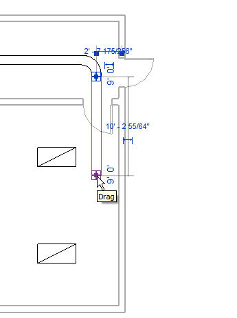

Selezionare un segmento o un percorso di passerella ed effettuare una o più delle seguenti operazioni:
- Nella scheda Modifica | Passerelle, specificare un comando.
- Nella barra delle opzioni, specificare le opzioni per la passerella.
- Trascinare il controllo per spostare o estendere il segmento di passerella fino ad un nuovo punto finale o per connetterlo ad un'altra passerella.
- Trascinare il segmento di passerella in una nuova posizione.
