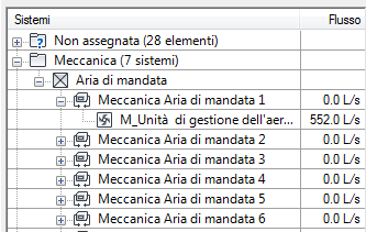

    Viene visualizzato un messaggio indicante il numero di sistemi che verranno creati dal sistema selezionato.
  4. Fare clic su OK.
  5. La barra di stato mostra lo stato dell'operazione.
    Il nome assegnato ad un sistema diviso è il nome del sistema originale seguito da un numero.
