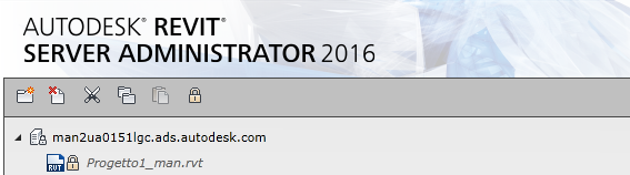

I blocchi a livello di amministratore vengono applicati mediante l'utilità di gestione di Revit Server Administrator basata sul web (o il suo equivalente a livello di riga di comando). Il blocco può essere applicato ad un intero Revit Server Host, a tutti i modelli in una cartella o ad un unico modello.
Come applicare un blocco a livello di amministratore ad un elemento
  1. Aprire Revit Server Administrator.
  2. Nella struttura ad albero, selezionare un elemento e fare clic su (blocco).
    Nota: Se si utilizza l'utilità della riga di comando per applicare un blocco, l'icona di blocco viene visualizzata dopo un aggiornamento e le informazioni sul modello in uso vengono visualizzate nel riquadro di destra.
Quando un elemento è bloccato:
Il blocco viene applicato in due fasi. All'inizio tutte le operazioni in corso possono proseguire, mentre quelle nuove vengono bloccate. Una volta completate tutte le operazioni in corso, il blocco viene applicato completamente e qualsiasi ulteriore accesso viene bloccato in modo incondizionato, fino al rilascio del blocco.
I blocchi a livello di amministratore richiedono raramente modifiche. Tuttavia, se vi sono errori nei modelli centrali (ad esempio nel caso di un primo salvataggio non riuscito di un nuovo modello centrale), Revit Server potrebbe non essere in grado di creare o rilasciare correttamente un blocco a livello di amministratore. In questo caso, il blocco può essere rimosso eliminando il file super.lock dalla directory principale di memorizzazione del progetto del Revit Server Host. (Si noti che, per evitare che il problema si ripresenti, anche il modello contenente errori deve essere rimosso).
