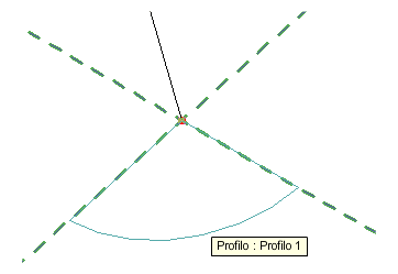

  5. Caricare o disegnare il profilo 1.
    Il punto finale del profilo 1 sul percorso dell'unione è evidenziato.
