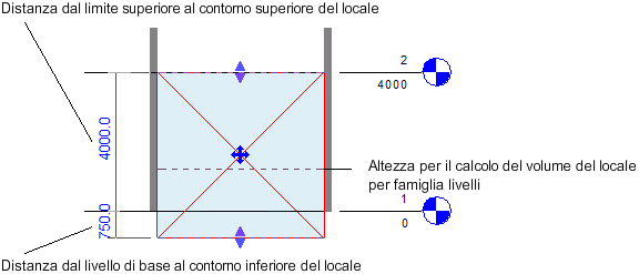

    In Revit LT, vengono visualizzati controlli a forma di freccia in corrispondenza della parte superiore e inferiore.
  3. Per modificare il contorno superiore o inferiore del locale, trascinare il controllo corrispondente verso l'alto o verso il basso.
    In Revit LT, vengono visualizzate le quote interattive che indicano la distanza tra i contorni superiore e inferiore e il limite superiore e il livello di base del locale. Se lo si desidera, è possibile immettere direttamente un valore. Vedere Utilizzo di quote interattive.
    In Revit LT, la linea tratteggiata visualizzata nel locale indica l'altezza di calcolo, ossia l'altezza alla quale vengono calcolati l'area e il perimetro del locale. L'altezza di calcolo è un tipo di parametro dei livelli. Vedere Altezza di calcolo. La linea tratteggiata che rappresenta la l'altezza di calcolo viene visualizzata solo quando il locale è selezionato in una vista di sezione.
