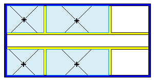

Quando si collegano modelli in Revit LT, per default gli elementi di delimitazione dei locali non vengono riconosciuti nel modello collegato.
Queste informazioni sono valide per i modelli collegati di Revit ed i modelli collegati IFC.
Se in Revit LT si tenta di posizionare un locale tra i muri del modello host e i muri (o altri elementi) del modello collegato, gli elementi di delimitazione dei locali del modello collegato non vengono riconosciuti automaticamente. È tuttavia possibile imporre l'utilizzo degli elementi di delimitazione dei locali in Revit LT.
Ad esempio, la pianta del pavimento seguente mostra locali posizionati mediante i contorni locali definiti dai muri del modello host (muri azzurri) e dai muri del modello collegato (muri gialli).
