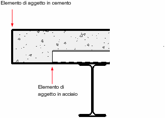

È possibile aggiungere gli elementi di aggetto modificando il disegno del contorno del pavimento strutturale.
-  Selezionare un pavimento strutturale in una vista di pianta.
- Fare clic sulla scheda Modifica | Pavimenti gruppo Modalità gruppo Modalità  (Modifica disegno). (Modifica disegno).
- Selezionare il bordo del pavimento strutturale nel quale verrà inserito l'elemento di aggetto.
- Nella barra delle opzioni, immettere i valori di offset dell'elemento di aggetto sia per il pavimento in calcestruzzo sia per la soletta in metallo.
 Nelle solette di metallo e calcestruzzo composte, il parametro relativo agli elementi di aggetto in acciaio sarà sempre inferiore ai due offset. Nel caso in cui il pavimento strutturale sia interamente di calcestruzzo o metallo, è necessario impostare gli offset appropriati.  Nota: L'elemento di aggetto viene applicato solo alla linea di disegno selezionata, non all'intero pavimento strutturale.
- Ripetere i passaggi da 1 a 4 per qualsiasi altro bordo del pavimento strutturale per il quale è necessario inserire un elemento di aggetto.
- Fare clic sulla scheda Modifica | Pavimenti > Modifica contorno gruppo Modalità gruppo Modalità  (Termina modalità di modifica). (Termina modalità di modifica).
Nota: L'offset dell'elemento di aggetto viene applicato rispetto alla direzione di creazione del bordo del solaio. Ciò vale anche se il pavimento strutturale è stato creato utilizzando il disegno di linee, lo strumento Seleziona supporti o lo strumento Seleziona muri. Se l'elemento di aggetto si trova all'interno del pavimento strutturale, attivare la modalità di disegno, selezionare il bordo e impostare i valori dell'elemento di aggetto su valori negativi.
