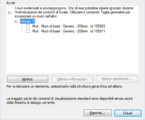

Ricerca degli avvisi relativi ad un elemento selezionato
È possibile visualizzare l'elenco degli avvisi associati ad un elemento.
  1. Selezionare un elemento nell'area di disegno.
  2. Fare clic sulla scheda Modificagruppo Avvisi (Mostra avvisi correlati).
    Nota: Se l'elemento non dispone di avvisi, lo strumento Mostra avvisi correlati non viene visualizzato nella scheda Modifica.
L'elenco degli avvisi viene visualizzato in una vista struttura.
Espandere l'elenco per visualizzare i singoli elementi associati a ciascun avviso. Quando si seleziona il testo accanto all'avviso, l'elemento viene evidenziato in tutte le viste aperte in cui è visibile.
Per eliminare un elemento dal modello, selezionare la casella di controllo accanto al nome dell'elemento e fare clic su Elimina selezionati.
