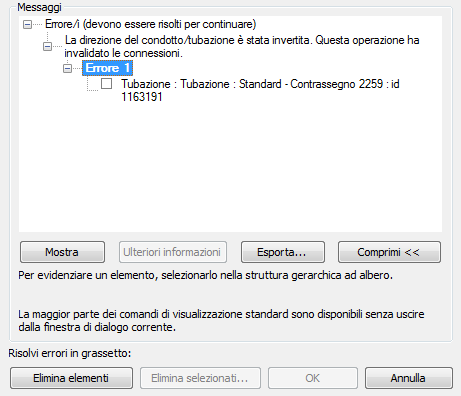

In una finestra di dialogo di errore, fare clic su Espandi per visualizzare una struttura in cui sono elencati gli errori e gli avvisi associati all'ultima operazione.
Per visualizzare ulteriori informazioni relative a ciascun errore, fare clic sul segno (+) nella struttura ad albero.
È possibile effettuare le seguenti operazioni:
- Selezionare l'intestazione di un errore, ad esempio Errore 1. Tutti gli elementi associati a tale errore vengono selezionati nell'area di disegno.
- Selezionare un elemento nell'elenco: l'elemento verrà selezionato nell'area di disegno.
- Con un elemento selezionato nell'elenco, fare clic su Mostra per cercare solo tale elemento nelle viste.
- Per eliminare un elemento selezionare la casella di controllo corrispondente e fare clic su Elimina selezionati.
- Per ripristinare la visualizzazione normale della finestra di dialogo, fare clic su Comprimi.
