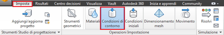

1. Nella scheda Imposta, fare clic su Condizioni al contorno.

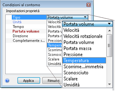

Nota: Innanzitutto verrà applicata la condizione di portata volumetrica.

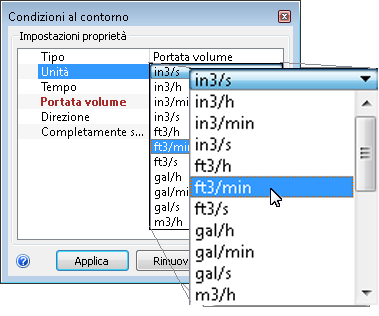

6. Nella riga Tipo, selezionare Portata volumetrica.
7. Nella riga Unità, selezionare ft3/min.

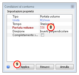

8. Nella riga Portata volumetrica, immettere 550.
Nota: Questo è il flusso proposto per il vano in base alle specifiche dell'impianto di climatizzazione.
9. Fare clic su Applica.
Nota: Ora verranno applicate le condizioni di temperatura...

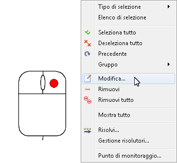

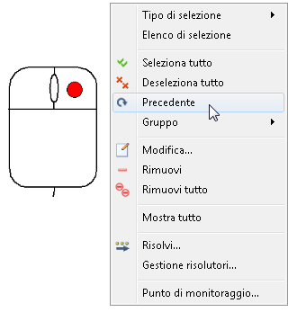

10. Fare clic con il pulsante destro del mouse all'esterno del modello e scegliere Precedente.
Nota: Esistono diversi modi per selezionare la superficie di ingresso; in questo caso è stata scelta la voce di menu Precedente nel menu visualizzato tramite clic con il pulsante destro del mouse.
11. Fare clic con il pulsante destro del mouse vicino al modello e scegliere Modifica...

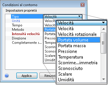

12. Nella riga Tipo, selezionare Temperatura.

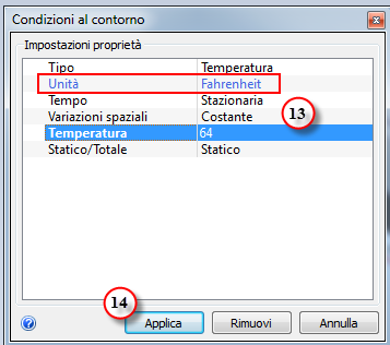

13. Verificare l'opzione Unitàsia impostata su Fahrenheit. Nella riga Temperatura, immettere 64.
14. Fare clic su Applica.

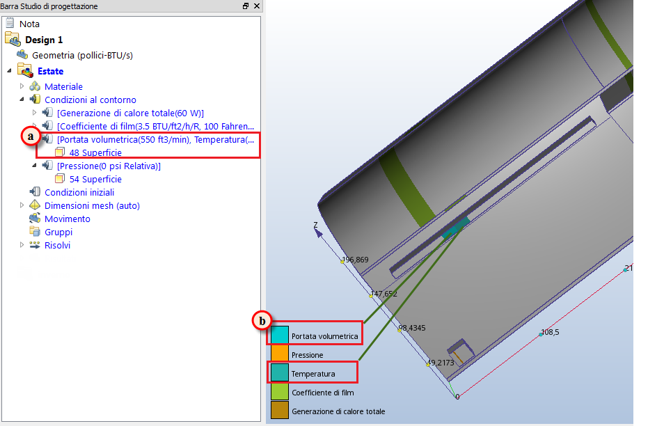

Il risultato che si dovrebbe ottenere.
15. Per verificare che le due condizioni al contorno sono assegnate correttamente all'immissione dell'aria, controllare la barra Studio di progettazione e le strisce colorate sulla superficie di alimentazione:
