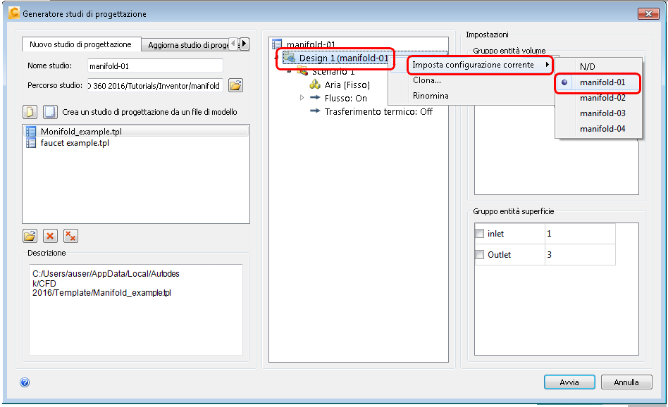

Fare clic con il pulsante destro del mouse su Progetto 1.
Fare clic su Imposta configurazione corrente e verificare che nell'elenco sia selezionato manifold-01.

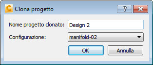

Fare clic con il pulsante destro su Progetto 1, quindi selezionare Clona...
Immettere Progetto 2 come nome del progetto e scegliere manifold-02 per Configurazione
Fare clic su OK.

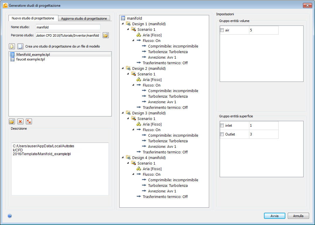

Nota: Lo studio di progettazione dovrebbe essere simile a quello illustrato di seguito:
Fare clic su Avvia per creare lo studio di progettazione all'interno di Autodesk® CFD.
