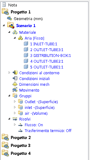

Lo studio di progettazione è stato creato in Autodesk® CFD ed è costituito da quattro progetti. Ciascuno di essi presenta uno scenario definito con condizioni al contorno e materiali:

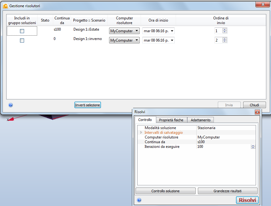

Per aprire il Gestore risolutori, fare clic con il pulsante destro del mouse fuori dal modello e selezionare Gestore risolutori...
Fare clic sul pulsante Inverti selezione, in modo da eseguirli tutti una volta avviato.
Nota: Per default, ciascuno scenario esegue 100 iterazioni.
Per ridurre il numero di iterazioni (per brevità), fare clic sul nome di uno scenario e modificare la finestra di dialogo Risolutore. Fare clic su OK.
Ripetere l'operazione per tutti gli scenari, secondo necessità.
Fare clic su Invia per avviare le analisi.
Nota: I quattro scenari verranno eseguiti in base all'ordine specificato nella colonna Ordine di invio.

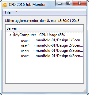

Per visualizzare lo stato di ogni scenario, fare clic su Monitoraggio processi in Imposta (scheda) > Simulazione (gruppo):
Per ulteriori informazioni su Monitor soluzioni...
