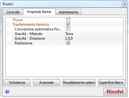

In questa analisi trascureremo la refrigerazione a causa della convezione forzata o naturale. Di conseguenza, le temperature previste saranno superiori a quelle effettive. Per un approccio più preciso occorrerebbe eseguire la risoluzione anche del flusso.
Fare clic sulla scheda Proprietà fisiche.
Flusso = off
Trasferimento termico = On
Radiazione = on

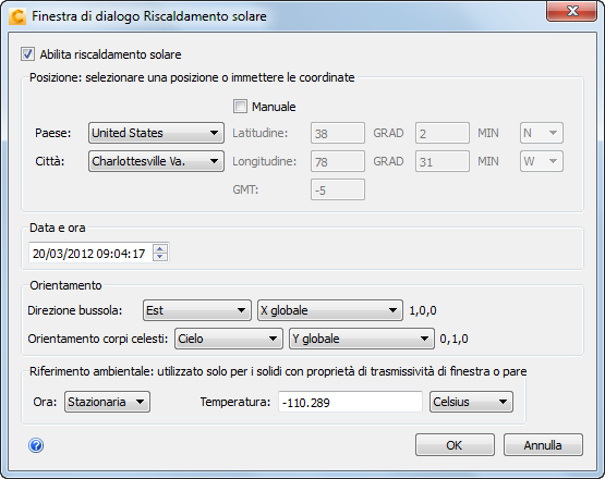

Fare clic sul pulsante Riscaldamento solare.
Selezionare Abilita riscaldamento solare.
Selezionare un Paese e una Città.
Impostare Data e Ora.
Nota: Il modello è orientato in modo che l'impostazione di default della direzione Est corrisponda alla X globale. Modificare questa opzione, se necessario.
Fare clic su OK.
Fare clic sulla scheda Controllo.
Iterazioni da eseguire = 100
Fare clic su Risolvi per avviare l'analisi.
