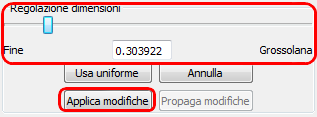

Selezionare la casa a sinistra.
Per modificare il dimensionamento della mesh, effettuare UNA delle seguenti operazioni:
Spostare il dispositivo di scorrimento Regolazione dimensioni su 0,3.
Fare clic su Applica modifiche.

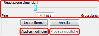

Selezionare la casa a destra.
Spostare il dispositivo di scorrimento Regolazione dimensioni su 0,6.
Fare clic su Propaga modifiche.
Nota: A causa della diversa distribuzione mesh iniziale viene eseguita una regolazione leggermente diversa sulle due case. L'obiettivo consiste nel rifinire entrambe le case con una distribuzione mesh simile. Le distribuzioni non devono essere identiche.
