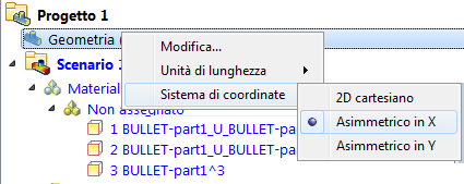

Impostazione del sistema di coordinate dell'analisi
Questa analisi è asimmetrica intorno all'asse X. Modificheremo il sistema di coordinate nella struttura dello studio di progettazione.
Fare clic con il pulsante destro sul ramo Geometria.
Fare clic con il pulsante destro su Sistema di coordinate.
Selezionare Asimmetrico in X.
