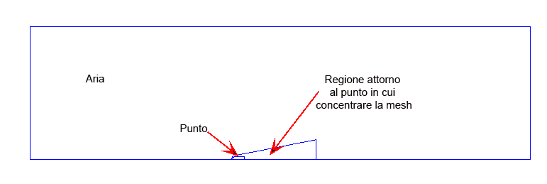

Utilizzando le tecniche consigliate per il flusso esterno ad alta velocità, il proiettile viene immerso in un grande volume d'aria. Una regione secondaria circonda il proiettile per aiutare a evidenziare la mesh nella regione dell'urto prevista e nella scia.
Di seguito è riportata la geometria della simulazione:
Una vista ravvicinata del proiettile:
La geometria è asimmetrica intorno all'asse X. La mesh è molto fine in prossimità del corpo per acquisire le sfumature complessa e molto più grossa vicino al contorno del campo lontano.
Il contorno del campo lontano si estende per circa 50 lunghezze di corda dal corpo. Le condizioni del contorno sono posizionate a così lontane dal corpo per ridurre al minimo l'influenza diretta sul flusso in prossimità del corpo.
