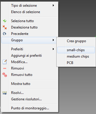

Assegnazione del materiale CTM ai chip piccoli
Nella finestra grafica, fare clic con il pulsante destro del mouse e scegliere Gruppo. Selezionare il gruppo dei chip piccoli.
Aprire la finestra di dialogo di modifica rapida Materiali in UNO dei seguenti modi:
Nome DB materiali = Materiali personali
Tipo = Modello termico compatto
Nome = Chip
Fare clic su Applica.
