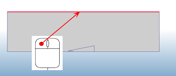

Selezionare il bordo superiore.

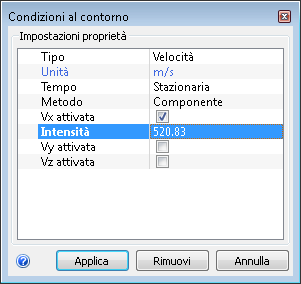

Aprire la finestra di dialogo di modifica rapida Condizioni al contorno in UNO dei seguenti modi:
Tipo = Velocità
Unità = m/s
Metodo = Componente
Selezionare Vx attivata
Vx = 520.83
Fare clic su Applica.
