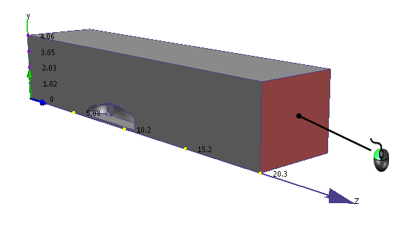

Assegnazione della condizione al contorno della pressione all'uscita
Selezionare l'uscita.
Aprire la finestra di dialogo di modifica rapida Condizioni al contorno in UNO dei seguenti modi:
Tipo = Pressione
Unità = Pa; Pressione = 0
Fare clic su Applica.
