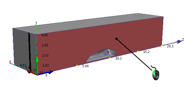

Assegnazione della condizione al contorno della simmetria
Selezionare la faccia Simmetria.
Aprire la finestra di dialogo di modifica rapida Condizioni al contorno in UNO dei seguenti modi:
Tipo = Scorrimento/Simmetria
Fare clic su Applica.
Ulteriori informazioni sulla condizione al contorno Scorrimento/Simmetria
