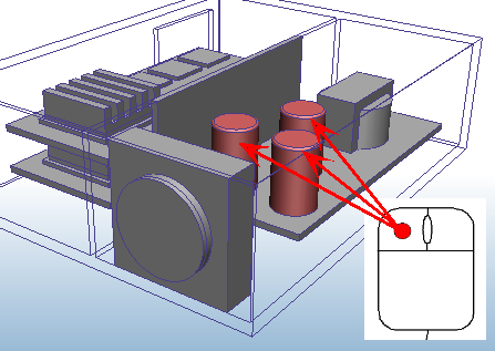

Generazione di calore totale sui condensatori
Nascondere il rivestimento e le due parti di aria.
Selezionare i tre condensatori.
Aprire la finestra di dialogo di modifica rapida Condizioni al contorno in UNO dei seguenti modi:
Tipo = Generazione di calore totale
Unità = W
Generazione di calore totale = 3
Fare clic su Applica.
