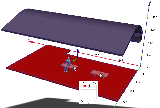

I due banchi nella sala esposizioni sono di legno, quindi in questo passaggio assegneremo loro il materiale Legno.
Nota: Le parti di muro e aria dovrebbero essere ancora nascoste, consentendo un facile accesso ai banchi. In caso contrario, è sufficiente nasconderle facendo clic su entrambe con il pulsante centrale del mouse. In questo modo è più semplice selezionare i banchi.
1. Selezionare i due banchi facendo clic su ciascuno di essi.

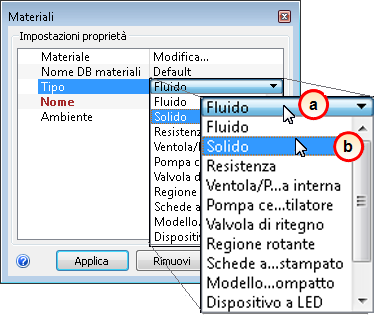

- a. Nella finestra di dialogo Modifica rapida dei materiali, fare clic su Tipo.
- b. Selezionare Solido.

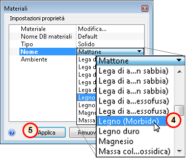

4. Dal menu Nome, selezionare Legno (Morbido).
5. Fare clic su Applica.
Il risultato che si dovrebbe ottenere.

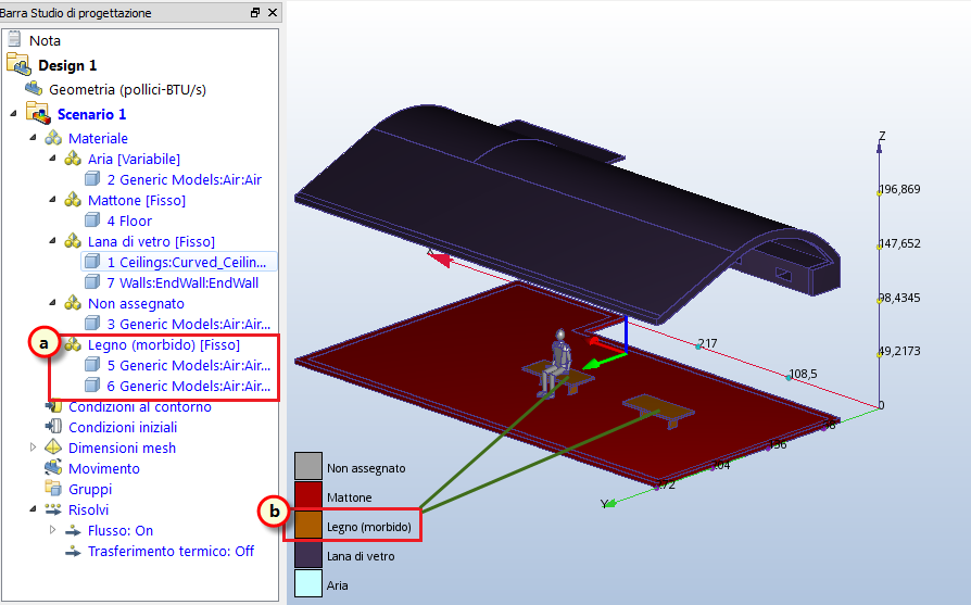

6. Per verificare che il materiale Legno sia assegnato correttamente, controllare la barra Studio di progettazione e la colorazione della parte:
- a. Nella barra Studio di progettazione, confermare l'impostazione del materiale per le parti in Legno (Morbido).
- b. I banchi devono essere di colore marrone per corrispondere al colore di Legno (Morbido) nella legenda.
Nota: Se è tutto corretto, procedere con il passaggio successivo. In caso di problemi, risolverli ora.
