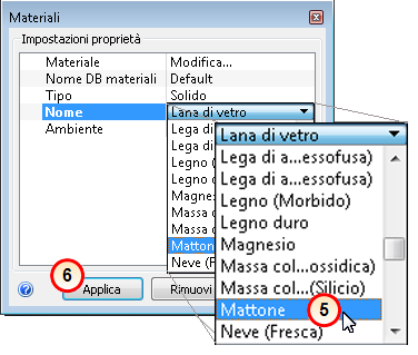

3. Fare clic su Modifica nel gruppo contestuale Materiali:
4. Nella finestra di dialogo di modifica rapida Materiali, selezionare il tipo di materiale:
5. Nel menu Nome, selezionare Mattone.
6. Fare clic su Applica.

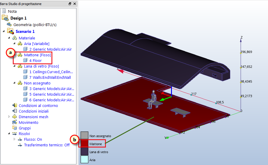

Il risultato che si dovrebbe ottenere.
7. Per verificare che il materiale Mattone sia assegnato correttamente, verificare la barra Studio di progettazione e la colorazione della parte:
