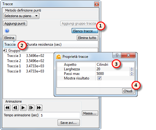

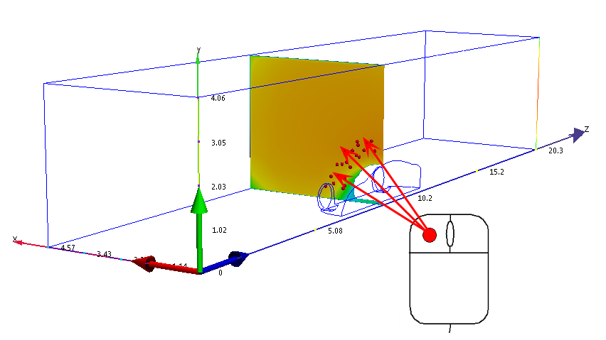

Fare clic con il pulsante destro del mouse sul piano, quindi fare clic su Tracce...
Fare clic su Aggiungi punti, quindi fare clic su più punti sul piano.
Nota: Questi sono i "punti di definizione" per la traccia. Una traccia passa attraverso ciascun punto selezionato a monte e a valle del piano di taglio.

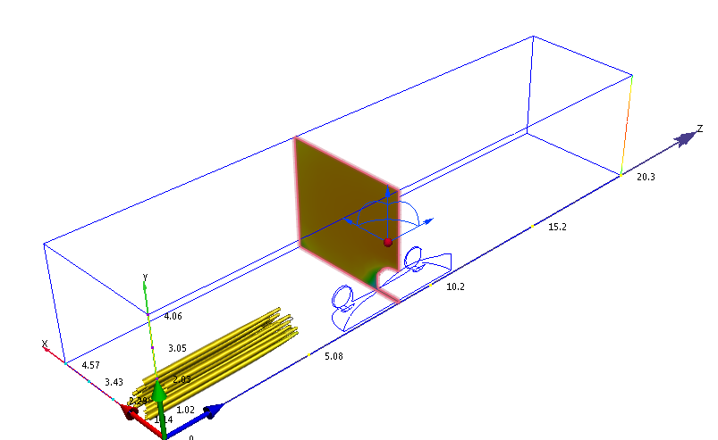

Fare clic su Aggiungi gruppo traccia per visualizzare le tracce.
Per modificare l'aspetto della traccia in nastri:
  1. Fare clic su Elenco tracce...
  2. Fare clic con il pulsante destro su Gruppoe selezionare Imposta proprietà...
  3. Modificare l'Aspetto in Nastri.
  4. Fare clic su Chiudi.

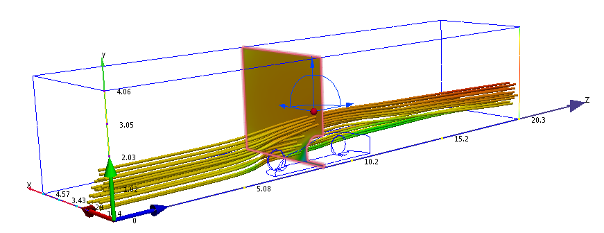

Per l'animazione, fare clic sul pulsante Riproduci nei controlli "VCR" del gruppo Animazione.
Nota: I nastri si torcono quando il flusso ruota intorno alla relativa direzione di corsa. Utilizzare le barre multifunzione per studiare le modalità di cambiamento della direzione del flusso, soprattutto al primo contatto con la parte anteriore dell'automobile e nella scia.
