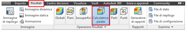

Per valutare le forze su superfici parete, fare clic su Calcolatrice parete nella scheda Risultati:

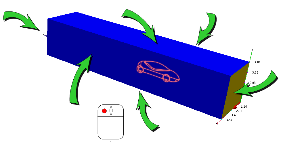

Fare clic su tutte le superfici esterne all'auto in modo da deselezionarle:
Nota: Si tratta dell'entrata, dell'uscita e dei quattro lati della galleria del vento. Se una superficie viene deselezionata, i relativi bordi non vengono più evidenziati in rosso.
