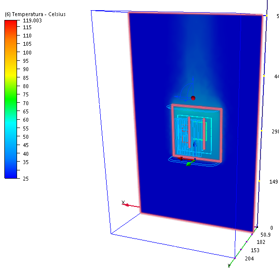

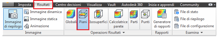

Nella scheda Risultati, fare clic su Piani:
Per visualizzare il piano dei risultati della temperatura, nel gruppo contestuale Piani, selezionare Temperatura dal menu Risultato.
Nota: Probabilmente saranno visibili le legende per Intensità velocità e per Temperatura. Per rimuovere la legenda Intensità velocità, fare clic su Globale, quindi selezionare Temperatura dal menu Risultato globale. Assicurarsi di fare nuovamente clic su Piani per poter interagire con il piano.
Se il piano non è visibile, fare clic con il pulsante destro del mouse sul piano e selezionare Ombreggiato.
Per spostare il piano, trascinare l'asse della triade perpendicolare al piano.
Per nascondere i contorni, fare clic con il pulsante destro del mouse sul piano e selezionare Contorno.

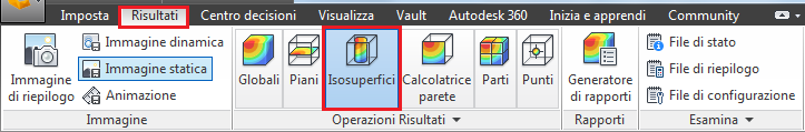

Nella scheda Risultati, fare clic su Isosuperfici:

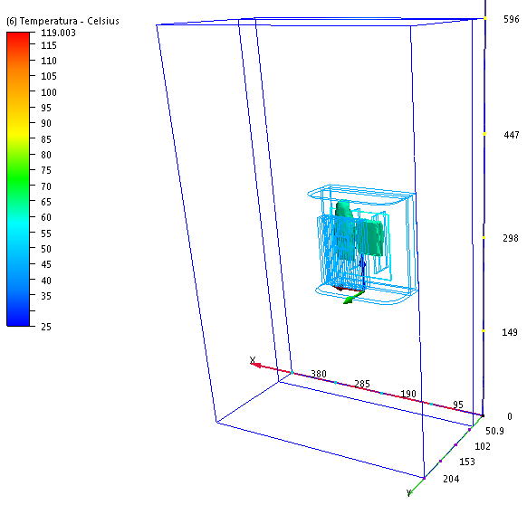

Per creare un'isosuperficie, fare clic su Aggiungi nel gruppo contestuale Isosuperfici:
Per visualizzare un'isosuperficie, nel menu contestuale Isosuperfici, selezionare Temperatura dai menu Quantità e Colora in base a.
Nota: Utilizzare l'isosuperficie per identificare i punti in cui si registrano le temperature massime e minime.
Per eliminare l'isosuperficie, fare clic su di essa con il pulsante destro del mouse e selezionare Rimuovi
