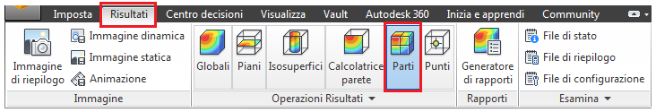

Le parti dei risultati sono ideali per determinare rapidamente la temperatura di un componente. In questo passaggio, verranno valutati i valori della temperatura sui tre chip e sul ricetrasmettitore.
Nella scheda Risultati, fare clic su Parti:
Nascondere le parti di aria esterna, involucro e aria interna facendo clic con il pulsante centrale del mouse su di esse
Selezionare le parti dei tre chip e del ricetrasmettitore
Fare clic su Calcola.
Nota: I valori della temperatura sulle parti vengono elencati nella finestra di output sotto l'elenco dei risultati.
