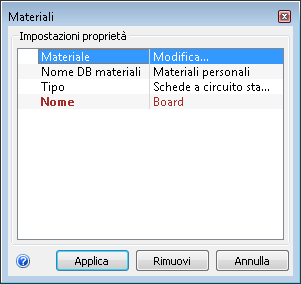

Assegnazione del materiale per circuiti stampati
Nascondere l'aria esterna, l'involucro e l'aria interna (se sono visualizzati).
Selezionare la scheda a circuito stampato.
Aprire la finestra di dialogo di modifica rapida Materiali in UNO dei seguenti modi:
Nome DB materiali = Materiali personali
Tipo = Schede a circuito stampato
Nome = Scheda.
Fare clic su Applica.
