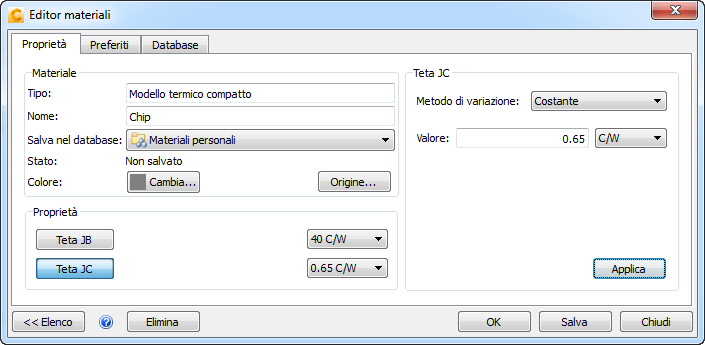

Cambiare il tipo in Modello termico compatto.
Nella riga Materiale, fare clic su Modifica.
Nell'Editor dei materiali, immettere il nome Chip nel campo Nome.
Selezionare Materiali personali dal menu Salva nel database.
Fare clic sul pulsante theta JB
Valore = 40. Unità = C/W.
Fare clic su Applica.
Fare clic sul pulsante Theta JC .
Valore = 0,65. Unità = C/W.
Fare clic su Salva.
Fare clic su OK.
