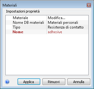

Aprire la finestra di dialogo di modifica rapida Materiali in UNO dei seguenti modi:
Nome DB materiali = Materiali personali
Nella finestra di dialogo di modifica rapida Materiale Tipo = Resistenza di contatto
Nome = Adesivo
Fare clic su Applica.
